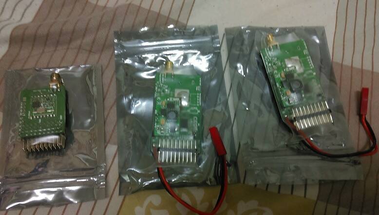

拜讀您多篇文章對您的專業非常佩服, 日前PM您詢問如何取得此套測試產品,您提供一位高雄小陳聯絡電話(0960xxxxxx)交代可向他購買, 經聯絡陳先生下訂 1W TX/RX各一組+0.1W RX 一組, 他的價錢開的也蠻高的不便宜, 但是因為急著使用也沒殺價就下定了 前天收到東西如下: IMAG0662.jpg
1W RX兩顆,0.1W 1顆, 湊不成對?? 天線也沒付...?
用Line詢問陳先生是否寄錯,他只簡單回復: 1W目前都是RX
然後就都已讀不回,答應要寄給我的使用說明資料也都沒寄....  這篇文我已經由1F爬到頂樓數次,大大的中繼站架設說明影片也反覆看了, 似乎都沒看到大大有提過目前是一律採用RX的說明, 因為這位小陳電話都不接, Line都已讀不回, 有點擔心踩到雷了

大陸那邊整組是:1個1W發射(內建藍牙,有鋁殼) 1個1W接收 1個0.1W接收 1個藍牙轉USB(後來加的) 沒有天線(天線要自己DIY地網天線或買RH771或433天線),也沒舵機線(線材要自備). 大大的其中一個1W接收應該要換成1W發射  詳情 回復 發表於 2015年1月22日 12:50 AM
1個1W接收
1個0.1W接收
1個藍牙轉USB(後來加的)
大大的其中一個1W接收應該要換成1W發射才對,但1W發射要過完年才能趕出足夠的數量,目前缺貨.
如果急用的話,我們這邊變通的方法是把1W接收刷成1W發射,但要一顆PPM Encoder(PPM編碼器),因為接收機的電路沒有編碼器,所以只支援PPM輸入.
如果大大急用的話,或許可以這樣處理...把其中1顆1W接收退回給他&退款(等1W發射有貨時再出).
就是把那2個1W接收寄還給他,他把接收刷成發射後寄回,這樣線插一插就能用了,等真的1W發射到了再把那顆刷回接收,我明天連絡他(電話不通,應該是在地下室搞機子...)
如果會自己刷的話,也可以自行嘗試刷機,我等會寫一篇刷機方法.

原來如此,我還是決定換回一顆1W TX
那原來那顆多出的1W RX我就退還給他
請他過年後有貨記得寄給我
感謝~
