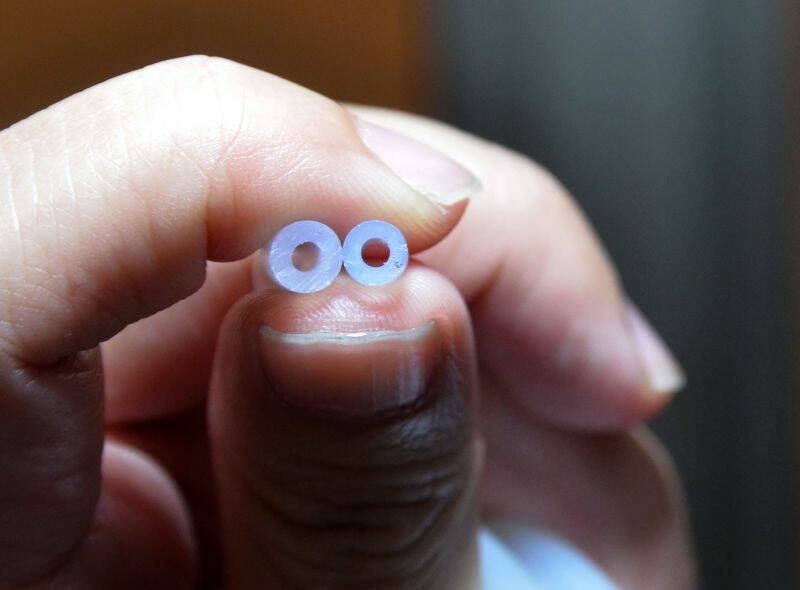

今天趕緊買了新的矽膠管,但好像與目前使用的油管有差,又好像沒差....真難選.....
又不敢亂買,有的矽膠管很容易硬掉,較誇張的一泡油還會整根變白的...
另一說,矽膠管的好壞只要把矽膠管拉長延伸,不好的矽膠管會變白,好的就不會變色。
而,有顏色的矽膠管,因添加色素,反而沒有白色的矽膠管好....
左邊是新油管,這樣不知可不可以?
左邊是新油管,這樣不知可不可以?
