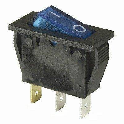

 樓主| 發表於 2011年9月22日 10:40 PM | 顯示全部樓層
原帖由 Change 於 2011年9月22日 05:45 PM 發表

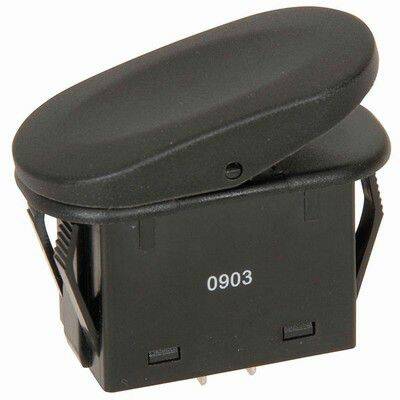

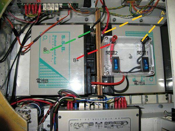

向電料行查問才知﹕圖一的確是個按鈕會亮的SPST,左邊黃色接頭是接電讓按鈕發亮的單獨接頭。其餘兩個就是“I”和 “O”作用而已。得另外換裝SPDT 才有作用。 ...
先別急著換,可以先用電表量看看它是否兼具接點功能。
另外我看到您的插座只有兩個,與我的四個插座不同,是否有修改線路?

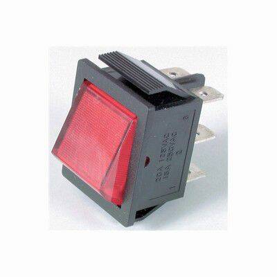

發表於 2011年9月22日 11:26 PM | 顯示全部樓層
路人乙恰好路過!!!
提供參考???圖上開關為單刀單擲!!!
所以只有一個開與關的動作!!!
您須要購買單刀雙擲的開關!!!其中腳為中立點!!!左右兩腳獨立!!!可配置一組線開與關!!!也可配置兩組線以切換一組開~另一組就關!!!

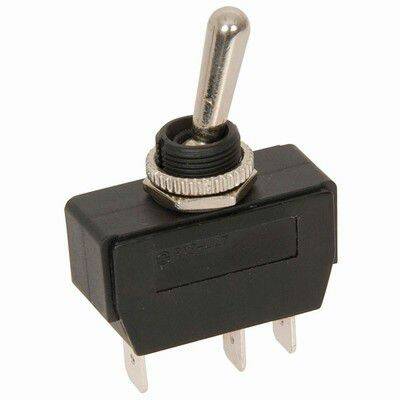

還有一種為單刀三擲開關!!!就是可切換上~中~下酸三段切換!!!按一邊聯通一組!按另邊是聯通另一組!!!立在中間兩組都不通!!!
另外介紹其他樣式!!!還有雙刀雙擲的!!!單一按鈕!!!但是下方的接腳是6隻腳!!!
也就是兩排腳透過一個按鈕來切換!!!2組線獨立!!!同一開關動作~~~~但是可以一組開!!!另一組關!!!(一組接A1與COM1~一組街COM2與B2狀態)!!!
其實開關款式非常多!!!您可以利用電表測量其跳法來加與應用歐!!!
謝謝!!!
發表於 2011年9月24日 10:28 PM | 顯示全部樓層
回復 255樓 hcs & 256樓 成人慾 的帖子
謝謝成人慾兄的說明。先簡單介紹幾種開關種類翻譯名稱﹕
單刀單擲-Single Pole Single Throw (SPST 見圖一)﹐
單刀雙擲-Single Pole Double Throws (SPDT 見圖二)﹐
單刀三擲-SPDT with center off (見圖三)﹐
雙刀雙擲-Double Poles Double Throws (DPDT 見圖四)﹐
功用就如同成人慾兄清楚的說明。
從前雖然唸書時見過這些名詞﹐不過現在才進一步明白其作用。要注意﹕252 樓圖二中若用兩個單刀雙擲開關取代一個雙刀雙擲開關時﹐雖然看似並聯﹐其實其中右邊的開關必須轉180度。
hcs 兄: 盒蓋上充電插座只有兩個﹐分別屬於兩個電池。充電時充電器一個電極接這個插座﹐另一個直接接到電池電極上﹐所以省略了另兩個插座。

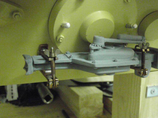

 樓主| 發表於 2012年2月25日 08:44 PM | 顯示全部樓層

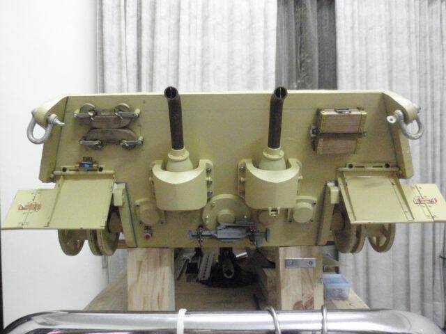

2/25:新增一些車尾自製零件
發表於 2012年2月26日 06:03 PM | 顯示全部樓層
佩服HCS兄完全自製,省錢不求人。特別是最後的擋泥板伸縮固定零件,另購品又貴又脆弱,只是好看卻不耐用。
 樓主| 發表於 2012年2月26日 09:16 PM | 顯示全部樓層
自製的零件雖然省錢,但像真度還是比不上另購品,不過好處是下場完全不用擔心會損壞或遺失。
日後若手藝進步了還可以回頭再來修改得更好。

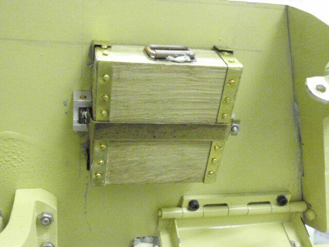

不過自已製作零件通常都不會一次OK,像是千斤頂放置架前後共作了三種版本才比較滿意,木塊放置架改了兩次,檔泥板固定也失敗了一次。

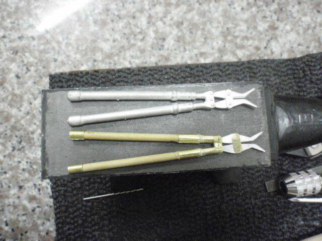

另外還有不喜歡原廠的純裝飾用的零件,例如破壞剪,我一直想要改成可以操作的型式,雖然樣子出來了但是還是無法完全像實物一樣操作,這也是未來要努力的目標。
還有我一直不滿意原廠主砲無法制退復進的設計,這也是未來想要改的地方。
這個自製的破壞剪(下)雖然看起來樣子出來了但是還是無法完全像實物一樣操作 ...
檔泥板固定的失敗作品(上)
檔泥板固定的失敗作品(上)
