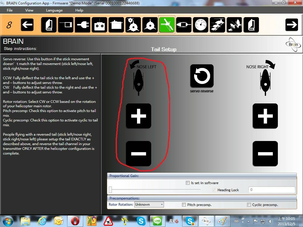

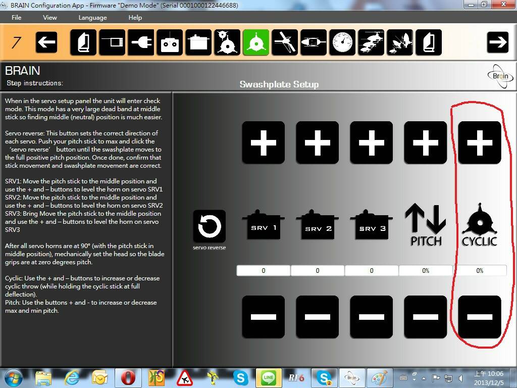

發表於 2013年12月5日 10:14 AM | 顯示全部樓層
patrick053 發表於 2013年12月3日 06:01 PM
帶著康復的金腦飛了一下午
又是一條活龍完全康復了....
P大...請問 1.jpg cyclic 這選項試調整循環螺距用的嗎??我不管按加或減都沒有任何反應... 2.jpg 以及尾舵這邊..我要調小左邊行程.不過我同樣按加減那符號也沒有反應..可以請教你是怎麼調整的嗎??謝謝
