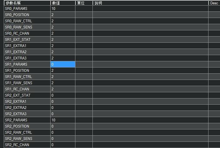

裝置管理員內看到的是115200,N,8,1(好像是預設值,因為我沒印象有去改).
SR?_是指MP內的Pixh ...
K大
我改過後 SR?_  相關的 , 直接用USB 連 飛控變得好慢 又 很難連上
0 的部份 都改成 1 了  後來又把它改回來

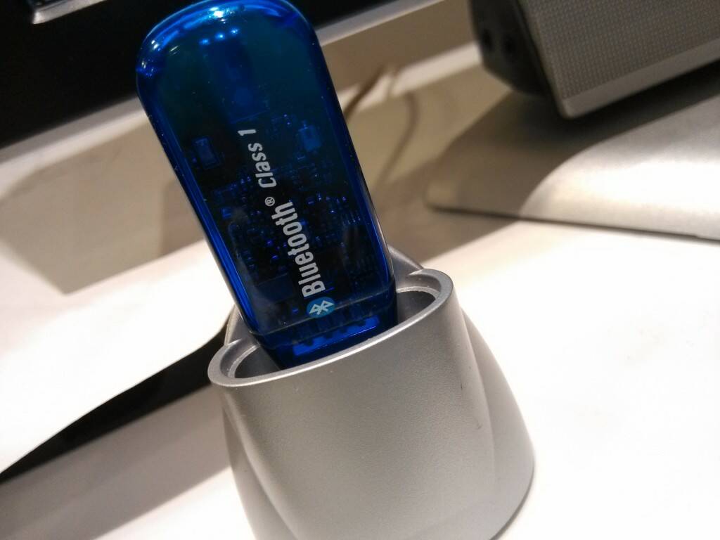

請教您一下
您買哪一款外接USB 連接收器 和換哪一個驅動程式  安裝細節
我已經測試好幾天 NB跟 平板WIN  ...
我是藍牙愛好者
所以家裡辦公室都有接收器
而只有這個讓我配合
BT-stack-64bit-toshiba驅動程式
在WINDOWS 8.1完成連線
藍芽USB型號是GUBTCR41E-BT
若找得到我也想再買一、二個

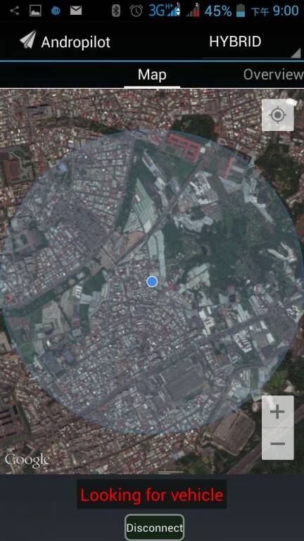

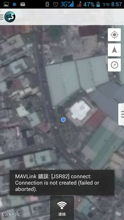

謝謝您 我外接 USB 藍芽 用BT-stack-64bit-toshiba 確定可以用 了 NB ,WIN8.1平板還沒測試, 但是 那個管理程式有限制30天使用 但是手機APP 的部份 還卡關 , Andropilot可以正常連線而DroidPlanner 1.  詳情 回復 發表於 2014年12月20日 09:57 PM
但是手機APP 的部份 還卡關 , Andropilot可以正常連線而DroidPlanner 1.x~2.x不能連
uki
  發表於 2014年12月25日 07:57 AM
kcw
  發表於 2014年12月23日 09:42 PM
DroidPlanner 2.x~會記憶上一次使用的藍牙裝置,如果藍牙有變更要進入DroidPlanner的設定將預設的藍牙移除. DroidPlanner 1.x則只會找預設的藍牙,如果手機有2個藍牙裝置(例如耳機或別的藍牙名稱),則必須移除到剩下一  詳情 回復 發表於 2014年12月21日 01:11 AM
DroidPlanner 1.x則只會找預設的藍牙,如果手機有2個藍牙裝置(例如耳機或別的藍牙名稱),則必須移除到剩下一個.
