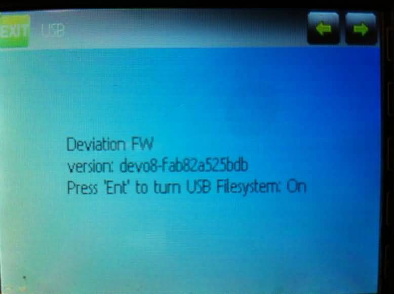

發表於 2012年11月13日 08:17 AM | 顯示全部樓層
回復 176樓 zidane0623 的帖子
有試過重新校正搖桿及螢幕無效!昨天刷來刷去也回復到原本DEVO8版本韌體後再重刷,
最後發現,只有刷這一個版本,nano CP X的油門通道才能
正常運作,其餘的版本都有問題:
也有試過 mCP X ,狀況一樣,升降/副翼/pitch 都能正常工作,
就是馬達不會轉!
刷回這一版就 OK了.
請教  suv 大,
新的版本升級時, filesystem 裡面有沒有哪些檔案是必須跟著升級的?
我在懷疑不是我買到機王,就是  filesystem 裡面我有些檔案有問題~~~

發表於 2012年11月13日 08:56 AM | 顯示全部樓層
原帖由 dc59 於 2012年11月13日 08:17 AM 發表
正常運作,其餘的版本都有問題:
810009
也有試過 mCP X ,狀況一樣,升降/副翼/pi ...
只要有一个版本能够正常使用,这个情形应该肯定跟硬件无关,不用担心是遥控的问题。估计是dfu和filesystem不匹配。
请把你用的modelx.ini贴出来看看。
刷最新的dfu时,将附件的filesystem(去掉devo8目录)覆盖遥控的原有filesystem,摇杆重新矫正,然后重头设置模型参数,再看看是否正常
devo8-filesystem.zip
811.05 KB, 下載次數: 381

發表於 2012年11月13日 09:45 AM | 顯示全部樓層
回復 196樓 suvsuvsuv 的帖子
明白! 我也是猜 filesystem 最可疑,因為若是硬體有問題,刷回舊版\該也不行,
奇怪的是 DSM2 有問題,但 DEVO & WK 都正常 ~~~
晚上回去測試之後再來回報.
感謝~
