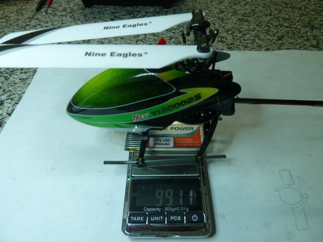

以上改装用的是九鹰大桨和900ma25c电池全重99克,D02S原厂马达,飞一般的航线约8分钟(见笑,还不能飞3D). 操控感觉很稳,抗风度远胜mini cp. HP03T锁尾一流。我一般在草地上飞,舵机摇臂孔切开术以及大桨离合器(即拆除塑料大齿与金属主轴的固定销,刷一层酒精泡松香液以增加大齿与主轴的摩擦力,以用手难以转动为准,炸机时大齿空转,甚至脱出,只需把它退回原处即可)的方法,使得舵机,大桨,横轴,主轴,大齿在几十次的炸机中得以生存,毫发无损,当然疯狂3D者除外。

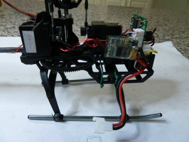

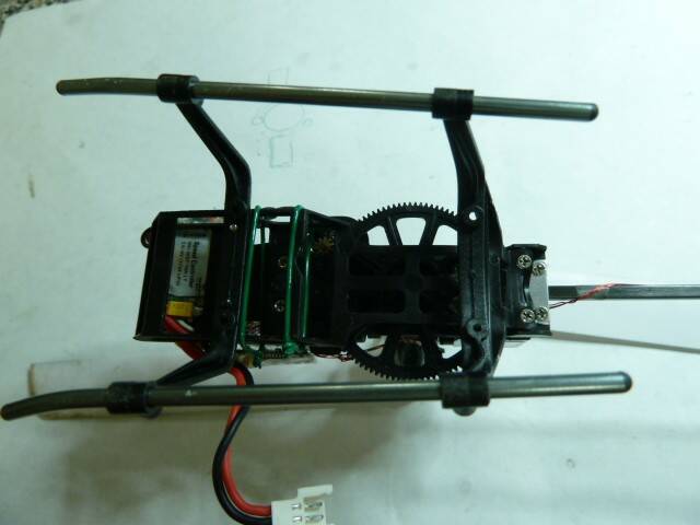

脆弱的电池架用两条绿色铁丝围绕加固
脆弱的电池架用两条绿色铁丝围绕加固

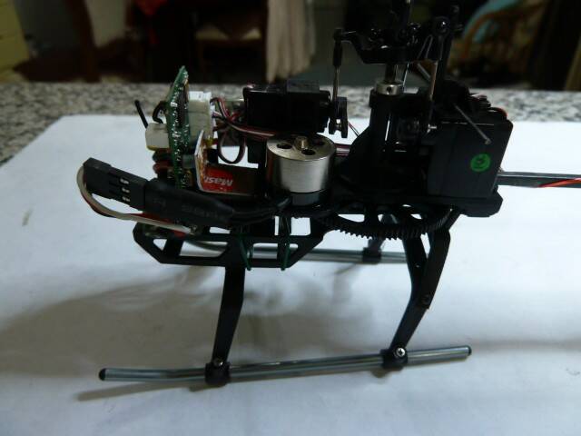

mini cp 接收机支架是用信用卡借助双面贴粘在支架上的
来自聪少的脚架
来自聪少的脚架

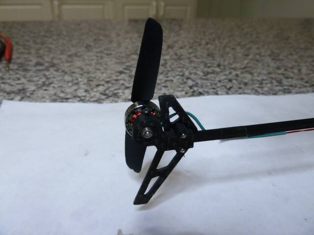

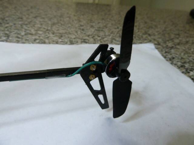

露天卖场邮购的碳纤尾支撑和马达座,HP03T尾马达
加长的2.5毫米碳纤方管作尾管中塞一条碳纤棒以加强硬度

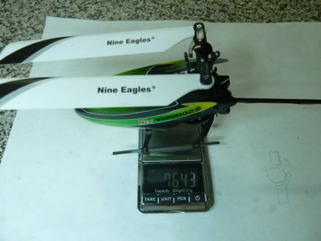

不含电池净重76.43克
不含电池净重76.43克
包含900ma电池全重99.11克
包含900ma电池全重99.11克

哇嗚~大大的機子好輕啊~
小弟的V120 CP比大大的重12克耶~
您的主電變是用10A的嗎?
