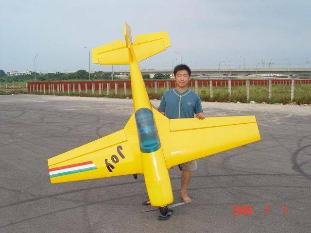

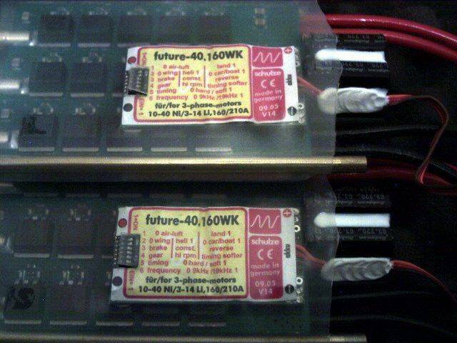

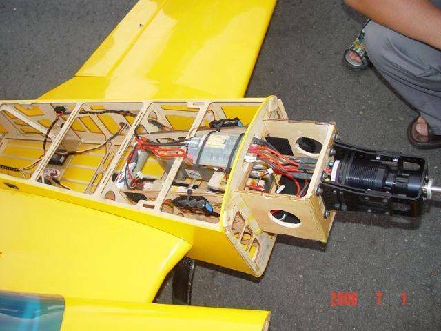

發表於 2006年9月23日 11:07 PM | 顯示全部樓層
80CC的電動飛機,去年總算穩定成熟,100CC的電動飛機,我們今年也已經完成了
馬達:NEU MOTOR 2215
電變:schulze future-40 160A
電池:MY 3C 12S6P(12000mAh)
槳:APC 27x13
轉速:5500轉
電流:130A
功率:5300瓦

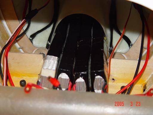

黑黑的東西,不就是TP嗎!
黑黑的東西,不就是TP嗎!
