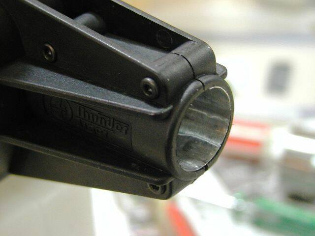

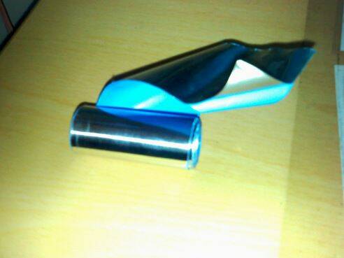

接下來驥雲又想到第二個方案
在五金材料行或是大賣場可以買到像這樣的膠帶
是鋁合金做的
完成後,尾管座內壁變成金屬材質了.
這回不是把膠帶貼在尾管上,而是貼在尾管座管壁內側
這樣尾管座的內側就有金屬般的摩擦力,像是使用金屬尾管座
尾管拆裝一樣方便,會讓你忘了它的存在呦!

發表於 2011年2月13日 07:38 PM | 顯示全部樓層
回復 6樓 sj1940 的帖子
我 wasp V3 也是尾管瑣不住, 低空飛還OK, 若飛超過一個人的高度,
尾管就鬆了....所以只在在地上飛.....
後來有聽飛友說用膠帶貼在尾管上,再瑣緊, ..... 他說從此就OK , 原來這樣也不見得每部機都適用!
