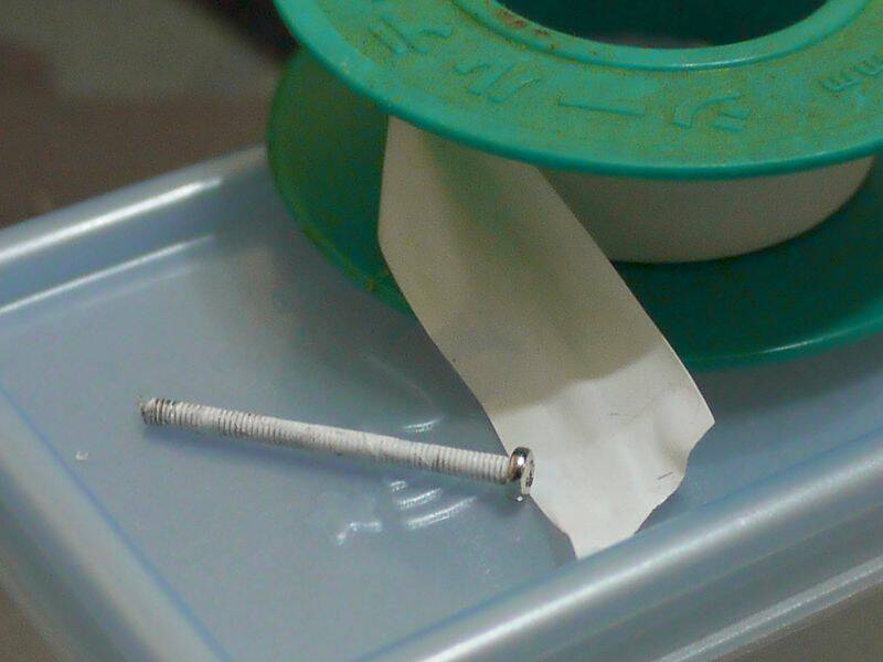

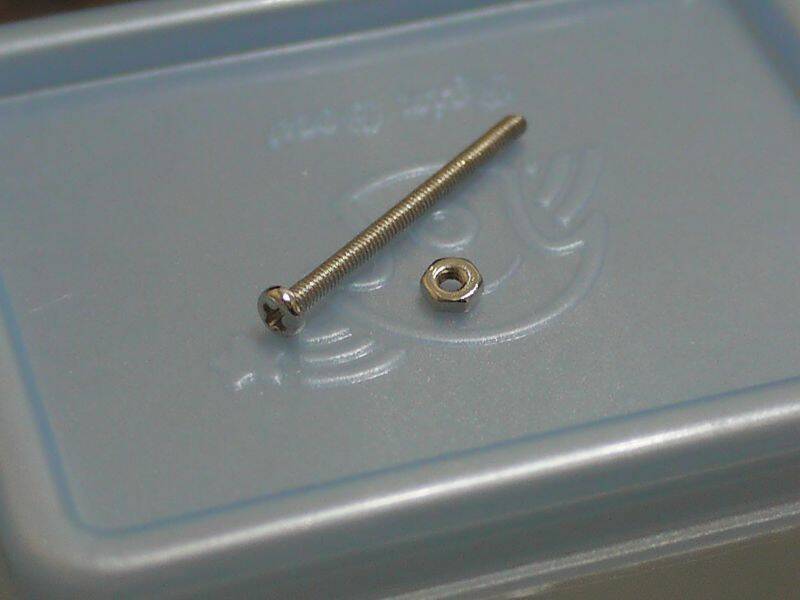

樓上有位大大提點使用M2螺絲可以替代主翼橫軸,找了好幾天都是大機用的內6角螺絲與螺絲母,且螺帽也太厚了長度也不符合能替代的尺寸若要硬上就連葉片夾也該換了...實在是不行阿,找到快要放棄之時終究還是被我給找到啦 且超便宜的~XD
今天有空剛好也收到特別訂做的M2螺絲尺寸,就趕緊來測試測試囉!
這螺絲長度稍長了一點點,不過直接裝上的話葉片夾整個是搖搖晃晃的,實在是大大打X阿... 原因是整根有螺紋對於葉片夾裡的軸承與膠圈密合度實在是不行,這樣是會造成極大的虛位,飛起來看倒是還算穩定...不過一旦做激烈動作的話就露餡了,主旋翼抖~~個~不停
另外也找到原因就是螺絲母會無緣無故的稍為鬆脫,飛越久它就越鬆脫...  呵呵~~ 實在是無言...
不過這也不是沒有解決辦法啦,既然都訂作了就用吧   歪了可直接換... 那咧換免錢似的 (因為螺絲硬度可能還不夠硬,不過對付120級機子算是夠了 )
解決辦法如下,基本上... 這東西有做過水電的都會知道的,嘿嘿~~ 誰說這步棋是死棋!?山不轉我轉阿~
用這防水布塞它牙縫(其實這東西真名我不知道叫啥 XD),這樣就會乖乖的哦!另外螺絲也有剪了約0.5mm掉
防水布給它塞個2~3圈厚度,再用手大力的給它滾一下,讓它吃下去
經過這樣改善後,真的變乖乖牌一隻了,也不用再綁一條橡皮筋在主旋翼了夠難看的了,橫軸鬆緊度也能自行調整,螺母也吃得很高興不易鬆脫

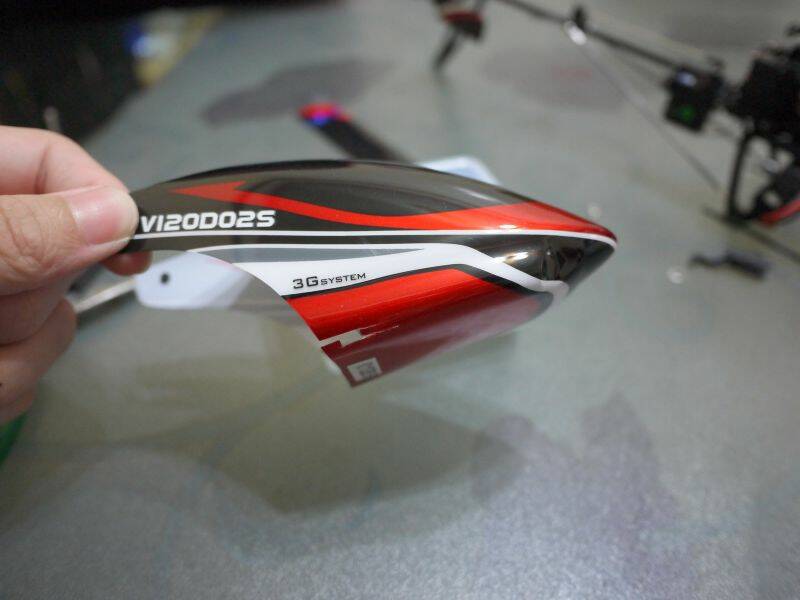

還有真的該建議官方改一下固定頭罩的方法了,像大機那種固定方式不是很好嗎!?搞得頭罩不易摔破但...也是會沿著邊邊撕裂啦   小弟這是個例子~~ 像Cenius CP採不爛頭罩也是一樣會這樣,這採不爛頭罩弱點就在頭部尖尖部位最硬也最脆弱,再來就是套進腳架那裏了。
唉~~~~

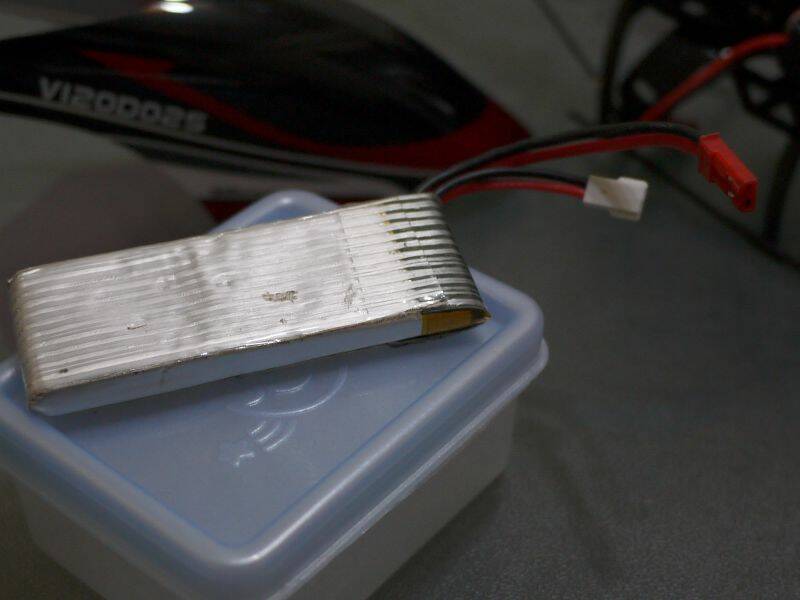

先前(樓上)有提到衰退的電池又復活一事,就是這種長條形900MAH 25C電池,直上D02S真的是噴到我玩得好累...
連操3顆電池不間斷可以玩快40分左右了 = =" 油門曲線最高是設80%而已,而上原4#6電子花機... 目前還是一樣會軟力的狀況~ 不知道怎回事捏

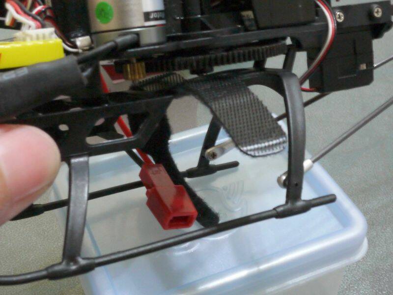

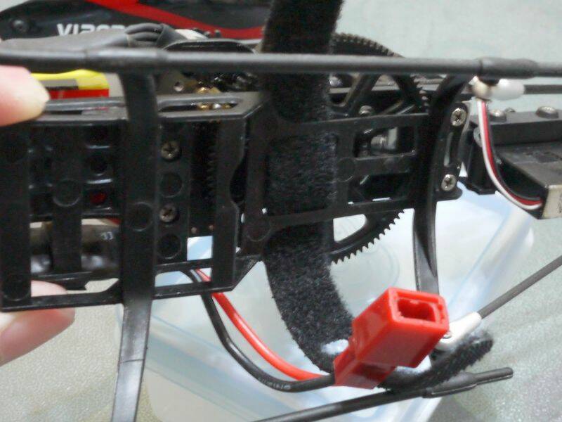

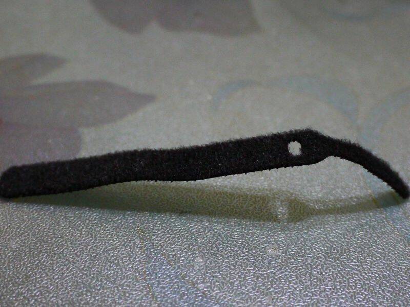

另外若有大大要使用長條形的電池玩內衣120級不管新舊任一型號的機子,先前有人說直接對黏魔鬼簪就好了,不過小弟認為這樣實在行不通,那會鬆鬆的反而會造成共震,其實電池最好是綁緊越緊越好,這樣對陀螺儀是最好的方式了
這種腳架要怎麼綁緊很簡單,方法也一樣是用魔鬼簪,但小弟我是拿長條型的且剛好又是黑色的,如下
寬度剛好可以穿過腳架
像這樣子穿過去
剛剛好不卡到主齒
接下來再黏一塊毛邊的魔鬼簪黏在電池的電源線出線另一端...隨意一面即可,用途是增加與電池架的密合度,比較建議是黏在放進電池後魔鬼簪毛邊是面向地板的,這樣才能發揮其用途。[請參考174樓底下圖片範例]

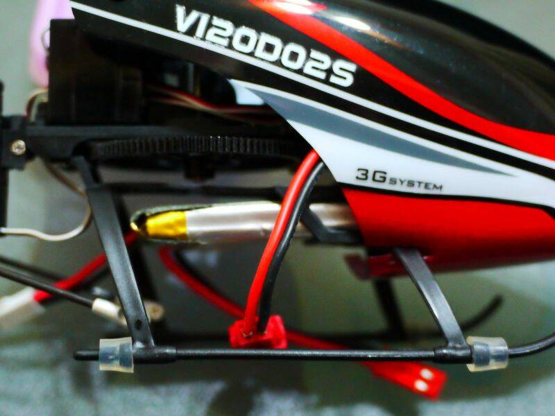

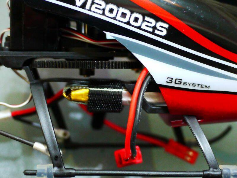

使用前
使用後

大大請問一下你的M2螺絲是在哪裡買的?也想買來試試。謝謝!
