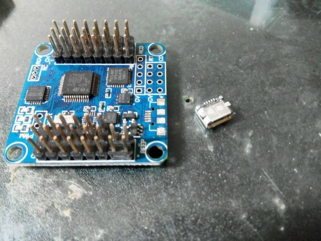

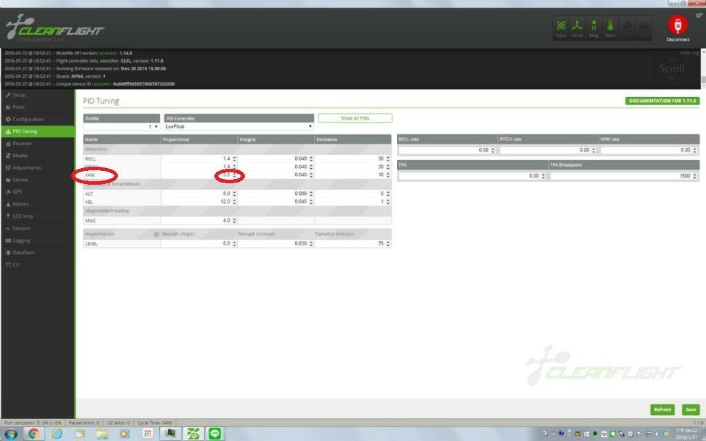

還有個問題, 機子升空後會緩慢往右自旋..不知道是哪裡可以做調整?...這機子跟電裝原本用CC3D 的, 只是把飛控換成NAZE 而已..
PID 還是用原本設的..
緩慢往右自旋~~YAW 的P值加大0.2~0.5看看  詳情 回復 發表於 2016年1月28日 03:42 PM
