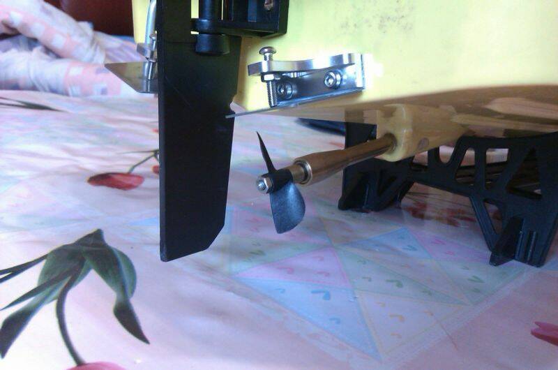

原帖由 kgf0309 於 2011年12月14日 02:57 PM 發表
是有倒車的車用電變,目前跑7.4v的,遙控器油門輸出只能開到37%,再上去船身就開始跳了,到50%就有很嚴重的扭轉現象,用3S的話只能開到30%而已,畢竟是玩具船身吧~是有想先加壓水板再試試看,軸是用前後培林的~ ...

原帖由 艾力克 於 2011年12月15日 01:01 PM 發表 kgf兄,請問這台小黃就是沒屋頂裡高雄港都那家店賣的"1:16 休閒用遙控單槳快艇--RTR"嗎?  上次看你們玩覺得航姿也還不錯,所以我也計畫弄一台來改裝! ...
艾力克兄,是滴,我也是跟港都買得,不過可惜沒買到白的,很好改的一條船,好像又叫6059還是6069吧,買來後原廠的馬達可以先爽玩一陣子了,嗝了再升級,到時一起跑喔~

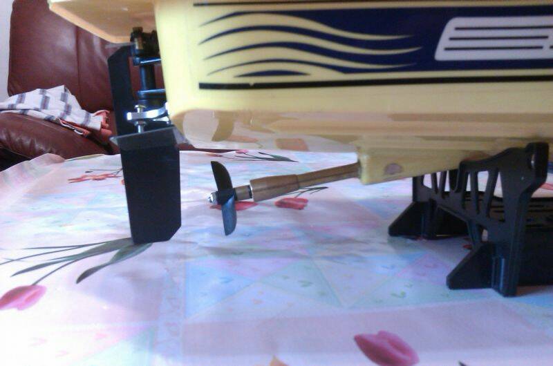

原帖由 蝦艇 於 2011年12月19日 03:24 AM 發表 大大    可看
你螺旋槳擺放長度嗎???
PO上螺旋槳擺放長度

那請問長度是越長越好嗎??
還是都可以呢??
裝壓水板有差很多嗎??
我是用"造船廠"原廠編號0632011:前端培林,尾端不銹鋼防水培林,Max28000 RPM,4mm軸長232mm,尾端M4牙x16mm,管長201mm 的套件,軸還有再切一些些掉,裝太長的軸馬達擺放位置會太靠船頭,我是盡量將重心都放在中間,壓水板裝了後一直都在下雨,還沒辦法去試船,到時再上來分享囉~~~
