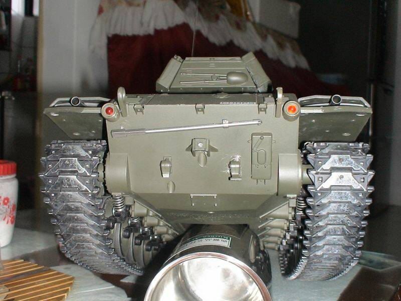

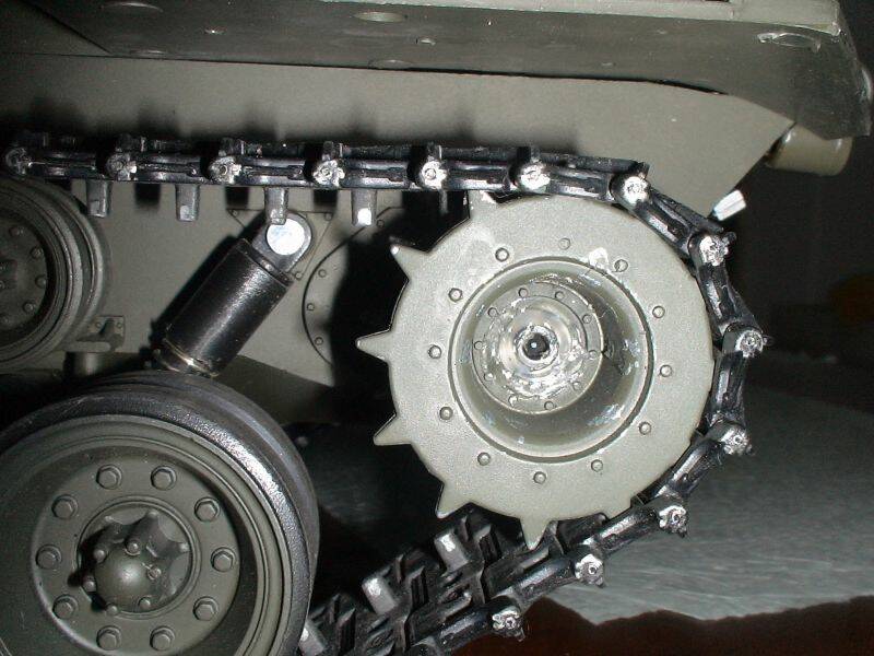

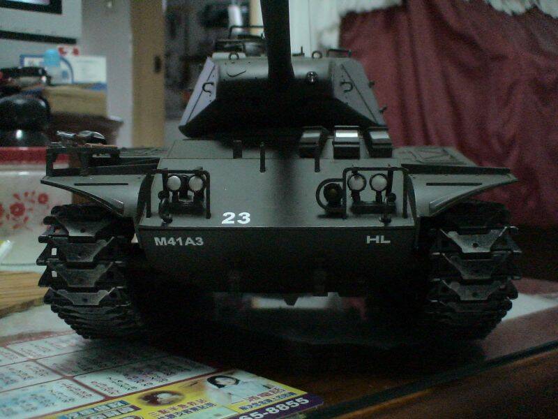

我的是M41A3,剛玩時沒注意到那螺絲不見一根,照常給它玩,等有天發現履帶怎會磨的如此不平均,檢查後才發現少了一根螺絲,後來就用熱溶膠給它點上,半年來沒再掉過螺絲,當然每次玩戰車後,都會檢查履帶插銷及那誘導輪螺絲在不在.
螺絲膠真的不要點太多,上一次點上螺絲膠,原以為不會再拆那螺絲,結果齒輪組滑牙,要拆下來,還真不好拆,聽說要加熱才好拆,只是我不知如何加熱,只好努力的慢慢的把它轉下來,還好有轉開,否則不知怎麼辦才好.
左右金屬履帶磨的不平均

一樣磨的不平均
一樣磨的不平均
用熱溶膠固定
用熱溶膠固定

如果是用螺絲膠的話,最好的方法是加熱,比較容易拆卸,至於加熱方法,上次看方大加熱好像是用噴燈之類的來加熱.我上次用螺絲膠後的拆除,是緩緩的用力,深怕螺絲會滑牙.
是熱溶膠的話,最間單,拿個尖嘴鉗伸進去夾出來就好了.
