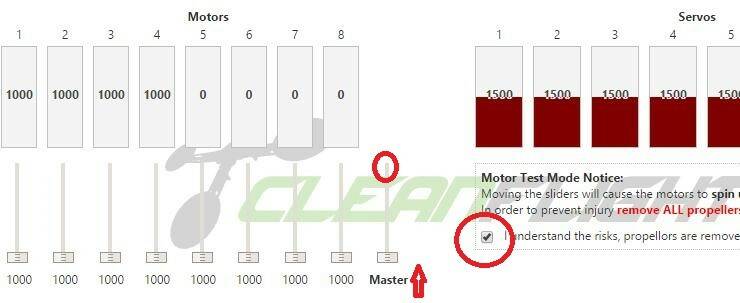

昨天解決了解鎖的問題,機子可以準備開始實際飛行步驟,就在此時發現CleanFlight有10/2更新版本,想說要用就用最新的,刷完飛控也將基本設定完成,遙控解鎖給油門,馬達運轉竟不同步,就再做一次電調校正,將MASTER推到最高,然後送電,但電調怎麼是逼逼逼逼快速鳴叫,跟之前的聲音不一樣,重點是逼逼叫的聲音不會停,直到我把master拉到最低,聲音才轉成一般通電時所叫的聲音。
麻煩各位前輩們提供一下意見,謝謝!!

電變行程校正~  遙控器不用開~
1. CF 連飛控後~ 開 Motors 那頁~2. 框框的打勾~
3.Master 推到最高
4.接主電源,等四顆電變叫完~ Master 往下拉到最低~等四顆電變叫完~
5.拔主電源~完成
是阿,我都是按照這些步驟,但電調就是逼逼狂叫  詳情 回復 發表於 2015年10月26日 06:00 PM

 樓主| 發表於 2015年10月26日 08:35 PM | 顯示全部樓層
你看一下CF 接收機欄位~ 搖桿或開關動作有沒有正常 ~
我猜是 接收機沒接收到控的訊號~在叫的~
重新對頻看看!
