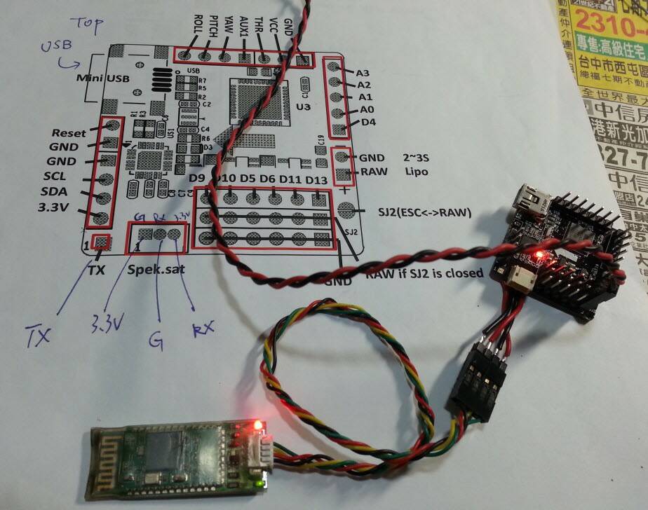

NanoWii 藍芽模組的接法 (link)

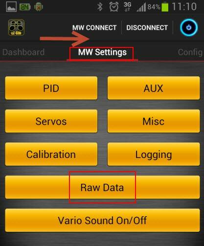

[分享] EZ-GUI (安卓手機)設定方法 (link)

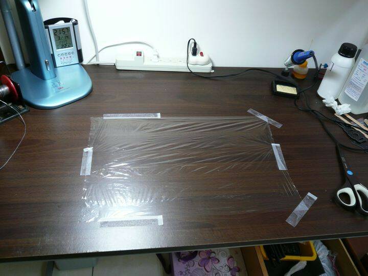

因為小弟家沒有瑪麗亞...所以要環保一些..
首先在工作桌上鋪上一層保鮮膜..以3M好撕的膠帶固定..防止P393樹脂
黏上桌面清除不易...上面再覆蓋A3紙..每階段完成後可供替換

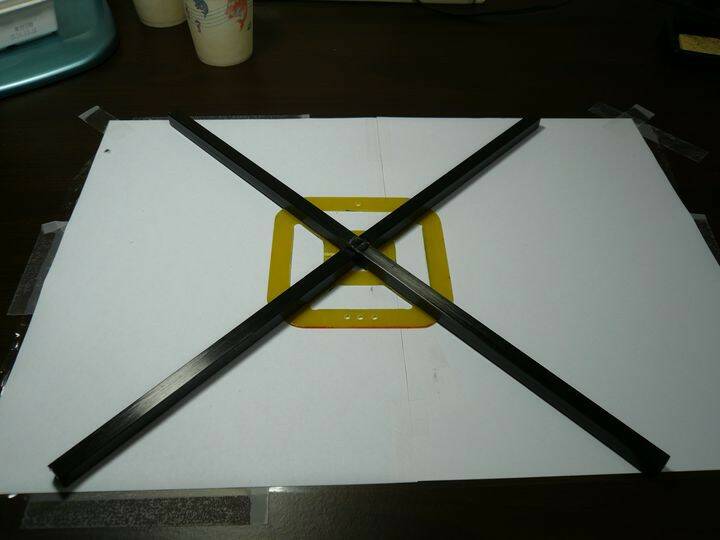

Day 1:

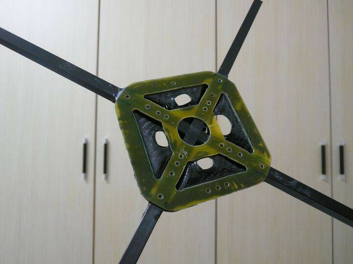

拿一片之前實驗的碳纖維板.(一片即可)來做底板..碳纖管為10MM方管
因為要做450MM機架..先以205MM 兩支碳管用瞬間連接後..再以兩支200MM
碳管用瞬間劑連接起來..在這的絕招是...用棉花棒把碳纖管兩端點點上瞬間劑
防止碳纖管裂開和增加強度....而碳纖管內部則滴入瞬間劑補強(絕招)!
瞬間乾了後翻過背面...從原本的螺絲孔中再灌一些瞬間劑..確保穩固
如此在靜放一天..等待乾燥...隔天乾燥後敲碳纖管聲音...真是清脆!

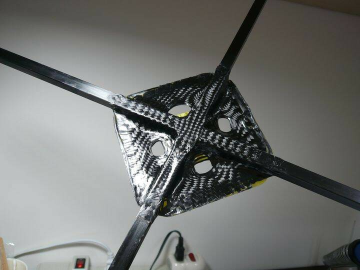

Day 2:
過來用3K碳布和P393樹脂和硬化劑處理 ..3比一的比率覆蓋碳布於碳纖管
和玻璃纖維板之間..在乾燥的同時用透明塑膠布蓋住和重物壓住碳布來確保
碳布在碳纖管上是平面..方便日後安裝飛控板等零件..該塑膠布是3K碳布的
覆蓋層..也可用保鮮膜處理 ..等待一天樹脂乾後..塑膠布可以輕易
取下來..不留痕跡又保有碳布紋路和需要的形狀 (絕招)..

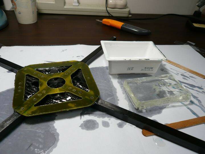

Day 3:
等待樹脂乾後進入第三天..針對有空隙的地方補上樹脂加強強度和硬度
小弟個人覺得450MM機架只要上一層3K碳布即可..

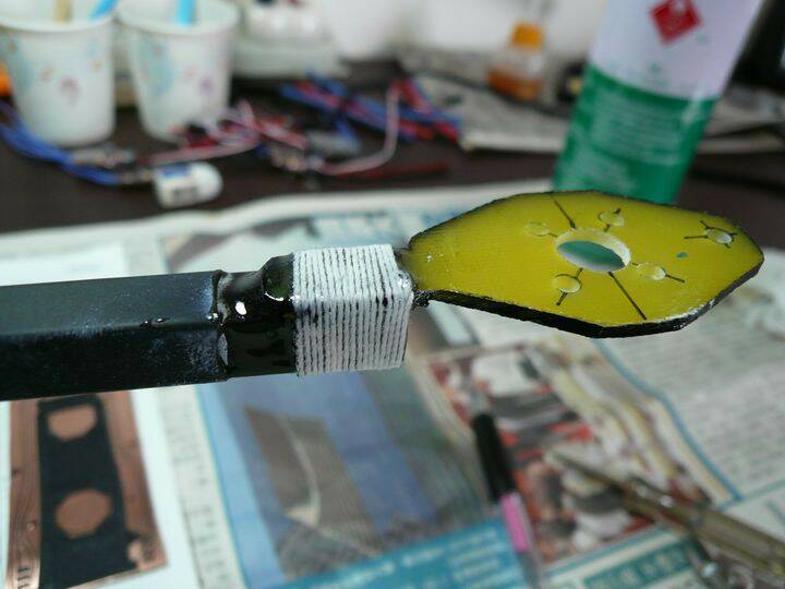

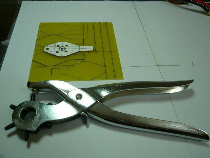

過來處理馬達座部分..全新設計馬達座以2MM玻璃纖維機板切割..強度才夠
切割完後以棉線纏繞配合瞬間膠做第一層固定... 棉線會吸瞬間劑
所以處理上十分順手...強度也夠...
Day 5:
又放置一天後..再上樹脂固定..
乾燥期間不要摸它..乾燥後形狀會非常透明漂亮..(用釣魚竿綁線法)
最後以18MM鑽石磨刀割出四個圓圈..方便新型腳架和電線安裝..

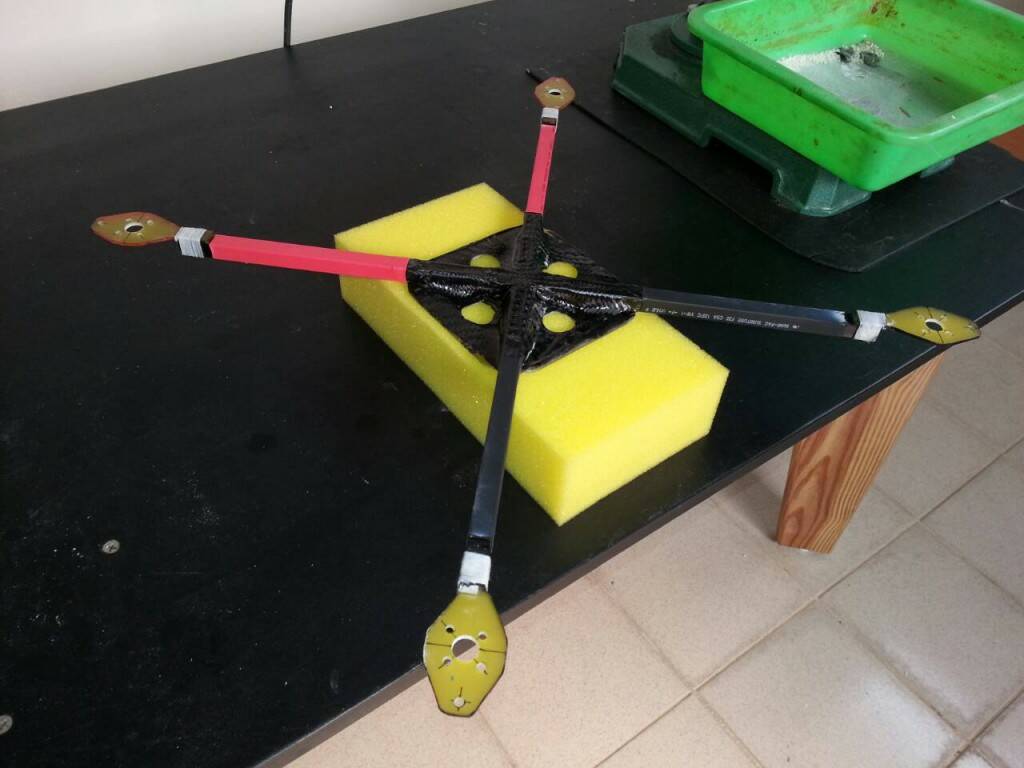

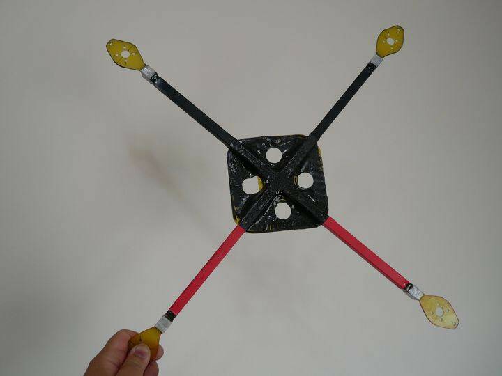

完成後如圖所示.. 這是終極版第一代機架..很久沒做勞作了..
