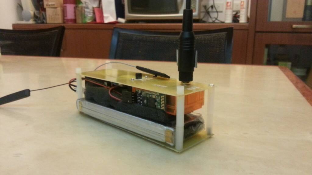

恭喜K大藍芽連線成功,我已將發射個組件整理在一起,如圖,同時我也把RFM23BP模組的共電由3.3v改成5V,如此發射功率應可由500mw提高至750mw. 不知RFM23BP模組最高Vcc是多少?
最高是6V,但要良好散熱,否則會燒掉! http://www.hoperf.com/upload/rf/RFM23BP.pdf 5V也要加裝散熱片,或在中繼站內加風扇.  詳情 回復 發表於 2014年9月11日 10:07 PM

恭喜K大藍芽連線成功,我已將發射個組件整理在一起,如圖,同時我也把RFM23BP模組的共電由3.3v改成5V,如此發 ...
最高是6V,但要良好散熱,否則會燒掉!
RFM23BP要加散熱片太麻煩,我Vcc由3.3v改為5V ,把tx,rx的外殼脫掉讓空氣流通來散熱 開機30分鐘微熱,應該沒問題, RC+數傳距離夠了,現正改善圖傳距離,要提高圖傳功率不如改善圖傳天線,之前有diy一追蹤天線(eagle eyes f  詳情 回復 發表於 2014年9月16日 05:16 PM
