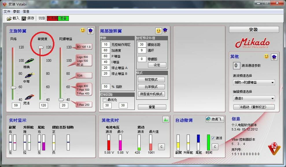

這幾天都調整Kbar參數
原本想調好再回文, 沒想到那麼難搞 !
之前裝450上面風格, 敏捷度調好就很好飛了
但是裝到V120上卻要很細的設定
偏偏我只有一顆電池, 跑來跑去, 等充電
不過已經好飛到想哭了
剩下只是3D時的手感跟個人習慣的調整了~
