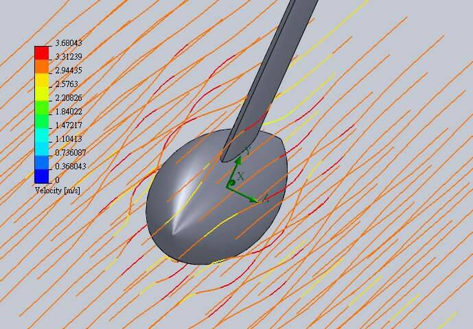

 樓主| 發表於 2014年3月26日 10:41 AM | 顯示全部樓層
前圓後尖
質量 = 1401.12 公克
體積 = 178487.22  毫米^3
表面積 = 21192.23 毫米^2
 樓主| 發表於 2014年3月26日 10:48 AM | 顯示全部樓層
連續曲線
曲率由前端往後端漸縮
質量 = 908.32 公克
體積 = 115709.15  毫米^3
表面積 = 14959.37 毫米^2
這跟海風的重錘設計相當類似
 樓主| 發表於 2014年3月26日 10:58 AM | 顯示全部樓層
本帖最後由 jrwei 於 2014年3月26日 11:26 AM 編輯
畫了幾種不同形狀的重錘,經流場分析,
就外型而言,重錘外型與阻力的產生有
絕對的關係,相同截面積之下連續曲線
的阻力較外型有角度的小,船速自然就
比較快一些,畢竟重錘是用在水裡,而水
與空氣的密度相差快1000倍,原本在空
氣中可以稍稍被忽略的渦流問題在水中
卻成為大問題.
相同標準狀態下
空氣密度:1.293kg/m³
水密度:1000   kg/m³
如有錯誤,還煩請指正...

發表於 2014年3月26日 10:51 PM | 顯示全部樓層
jrwei 發表於 2014年3月26日 10:48 AM
連續曲線
曲率由前端往後端漸縮
哇塞~這是甚麼軟體呀?這麼強?介紹一下吧.....謝謝~
