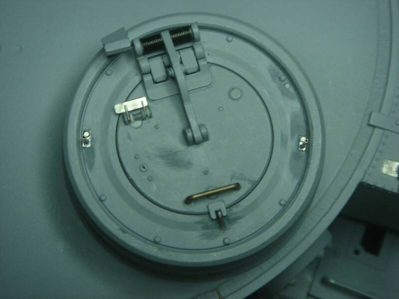

 樓主| 發表於 2012年6月5日 09:32 PM | 顯示全部樓層

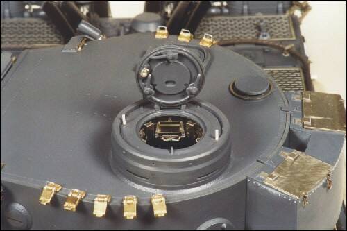

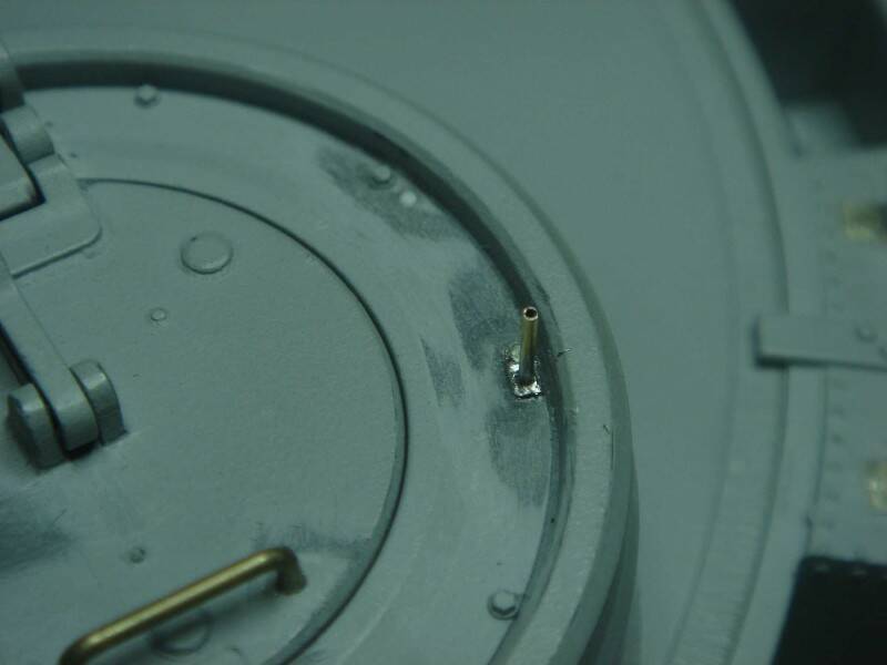

原帖由 Change 於 2012年5月23日 06:54 PM 發表
佩服augerchang 車長保持一貫精密的作風。提個小建議﹕ 54 樓車長指揮塔邊緣兩隻短柱是供遮雨棚柱插入固定的基座,應該是空心的,而且位置該與艙蓋圓心對稱。詳情可參考“大日本繪畫”出版的“Achtung Panzer 第六冊"。 ...
後來查了一下Aber官方提供之完成圖, 發現車長指揮塔邊緣兩隻短柱位置與艙蓋的確是圓心對稱. 不過由說明書來看,卻不容易看出是對稱(因無俯視圖)
Aber官方提供之完成圖
依據Change兄的建議﹕ "54 樓車長指揮塔邊緣兩隻短柱是供遮雨棚柱插入固定的基座,應該是空心的,而且位置該與艙蓋圓心對稱" 修改後如下:
與艙蓋圓心對稱:
空心短柱:
另外又參考了實際照片, 發現59樓和64樓之 固定前擋泥板勾具長度作太長, 且基座位置錯誤, 所以更改後如下:

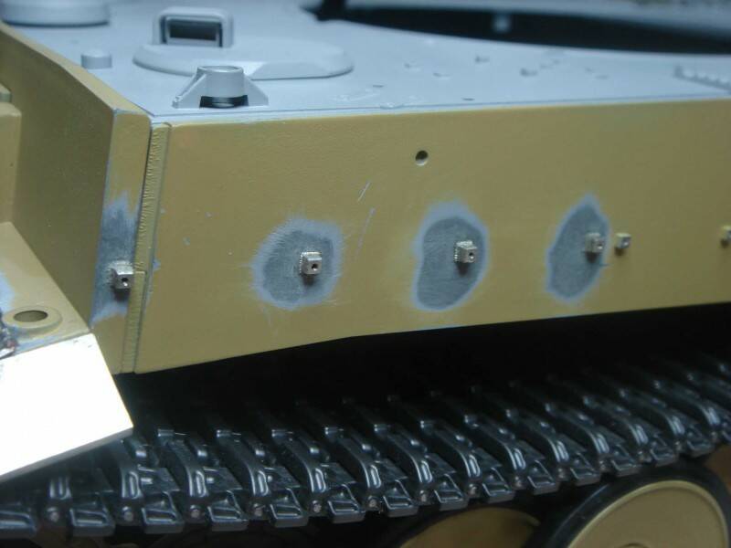

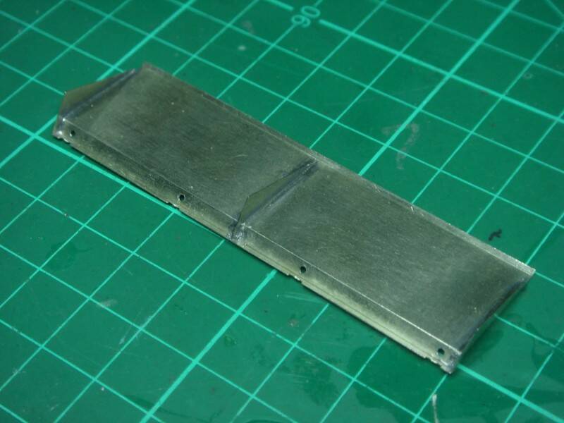

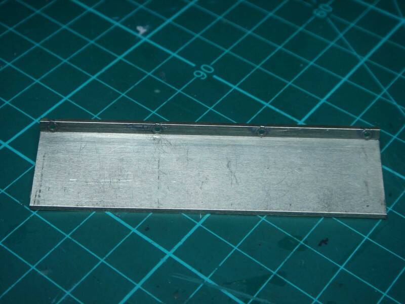

小小更新一下小小進度... Side Fenders
塑膠基座切掉
換上金屬基座&攻牙
Side Fender正面
Side Fender背面
全部8片Fenders已全部完成, 不過還有28個基座要裝, 累人... 不過很爽.

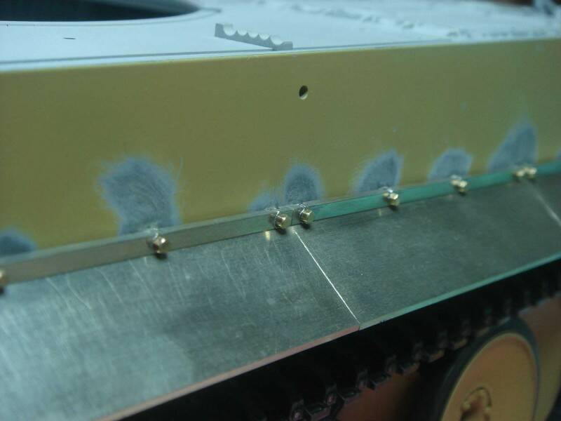

 樓主| 發表於 2012年6月9日 02:41 PM | 顯示全部樓層
原帖由 augerchang 於 2012年6月7日 08:50 PM 發表
全部8片Fenders已全部完成, 不過還有28個基座要裝, 累人... 不過很爽. ...
更新進度, Left side fender. 總共16個金屬螺絲基座安裝完成, 並鎖上4片side fender.
每個螺絲還對應一片Washer.
Aber的蝕刻片真的是蝕刻片界的Tamiya.
Right side fender還有16個螺絲基座尚待安裝, 累人...
