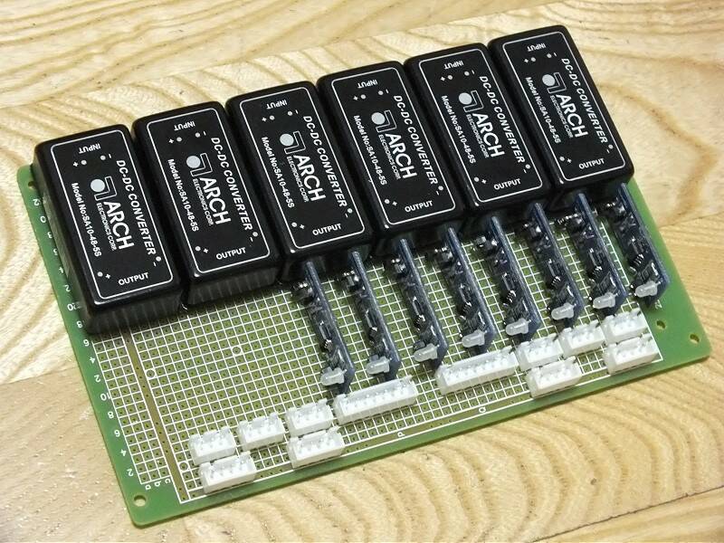

小弟準備做一個輸入10~32V的雙組標準1S~6S的200mA~1A充電器~
一次200mA~1A充12個1S,或6個2S,或4個3S,或2個6S,
或不同S數混充,例如:1個6S+2個3S,或2個3S+6個1S等等,任一個都可以熱插拔~
也可以變成一組標準1S~6S的400mA~2A充電器喔~
一次400mA~2A充6個1S,或3個2S,或2個3S,或1個6S,
或不同S數混充,例如:1個3S+1個2S+1個1S,或1個2S+4個1S等等,任一個都可以熱插拔~
歡迎有興趣的大大一起討論~

 樓主| 發表於 2012年6月17日 02:35 PM | 顯示全部樓層
回復 70樓 gramps0922 的帖子
小弟幾經在進行了,還有一些零件未到,屆時會將製作過程分享出來~
11.1V 2200mah 25C電池當外場電源6組輸出同時1A充電當然沒問題!
2個11.1V 2200mAh串聯成22.2V 2200mAh輸出電流才1.42A左右,
2個11.1V並聯成11.V 4400mAh輸出電流也才2.84A左右(雖然可以但是不建議並聯),
11.1V 2200mah 25C輸出電流可是高達55A呢~1.42A只不過是2.5%而已~
不過比較傷腦筋的是放電問題,UNA6本身及小弟自製的充電器都沒有放電功能,
UNA6必須配合保姆才有放電功能,BC168有放電功能可是不能配合保姆~
UNA6及小弟準備做的雙組標準1S~6S的250mA~1A充電器都能充11.1V/2200mah25C喔~
UNA6可以用5.5A一次充2個11.1V/2200mah25C,不用30分鐘就可以充好(同時2個)~
小弟準備做的雙組標準1S~6S的250mA~1A充電器,一次可以1A充4個11.1V/2200mah25C,
大約2小時多一點可以充好(同時4個)~
也可以變成一組標準1S~6S的400mA~2A充電器,一次可以2A充2個11.1V/2200mah25C,
大約1小時多一點可以充好(同時2個)~
雖然小弟準備做的雙組標準1S~6S的250mA~1A充電器充電比較慢(最大只能6S2A),
不過在家充外場電源應該不用很趕吧?
預計成本$1500左右,已經有點貴了,不過這可是一次可以1A充12個1S的喔~
如果只做一組標準1S~6S的250mA~1A充電器,就可以降到$1200左右,不過SA10-48-5S輸出2A,
只用1A感覺有點浪費,只差$300,增加30%成本就可以讓能力DOUBLE,應該是蠻值得的~
[ 本帖最後由 kuntan 於 2012年6月18日 11:56 AM 編輯 ]
先放一張配置圖(部份零件待料中)
先放一張配置圖(部份零件待料中)
