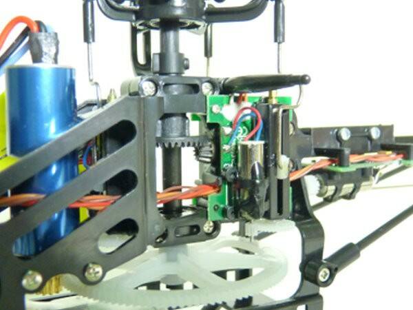

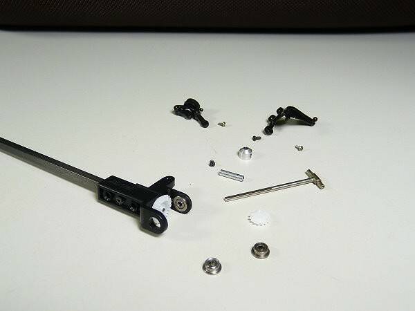

???怪怪事發生了 開與不開IDLE狀態下準備起飛時還好,一起飛後我的眼睛簡直要比龍眼還大粒!尾八竟然劇烈左右晃加抖動...那安呢???再一次仔細查看巡一勒.....肉眼查看了數分鐘,該歸定位的都在,拿在手裡試轉也OK!我也看不出一個所以然出來!二話不說馬上去電北部的A賣家詢問原因,賣家表示國外的論壇與原廠有給這方面相關資訊,並先檢查下面這2個重點...
1.前金屬B傘齒(A為上面那顆大的)是否因尾巴撞擊而導致尾齒輪架往後退後,使得前B傘齒與尾八的C齒輪跟著往後稍微退出?如有的話,請回推歸定位。
2.尾橫軸的轉向組件是否斷裂或尾橫軸歪了也會導致左右晃動。
3.尾齒輪架那2顆軸承或C與D齒輪是否損壞?
如再不行要我回娘家讓他惜惜也檢查便知,其實...我拆開再裝回問題還在,我馬跨摩
當晚7點半便殺去找北A(人多,暗虧老闆要號碼牌)還看到有一些130X的升級改裝好料東西與一架改裝外轉無刷的130X~這肯定噴!
老闆先讓我了解國外的一些討論與解決方案與官方回覆解決小問題的信件。
老闆先拆開尾橫軸用特殊公具量是否歪了...怪了~沒歪!再來...拆卸尾架組件與軸承檢查...也沒壞!老闆爽快還送了2顆進口N牌自潤軸承給換上。再來...檢查尾管也沒龜裂!再來...重點來囉...抓到兇手了,果然!尾管與尾齒架的確往後移了,讓那C齒輪半脫離開傳動軸,導致前B傘齒也半往後退開,未在應該固定的位置上,注意:這丟市兇手!
工法是,往回推時將前B傘齒與C齒輪同時與尾齒架往中間推後,再將固定尾舵與齒架的螺絲換上老闆的法寶螺絲鎖上固定時,同時也將尾管插入主體的部份鎖上法寶螺絲固定即大工告成(原廠在尾管插入主體的這個部份無螺絲固定)!當下旁邊公園再試飛,...疑~感謝老闆!果真完好如初,真不再見劇烈左右晃加抖動,病完全好了,只挨了2顆法寶螺絲刺入!也沒花半毛錢,個人覺得HORIZON出的機子真的不錯。國外的論壇也8~90%好評價,推..推..推..啦!
PS:圖1.左下邊較亮的是進口N牌軸承,右邊較黑是原機軸承。圖2.A大T型塑膠齒輪(大T齒輪有金屬版的)與B前金屬小傘齒。以上純屬解決尾八抖動毛病的分享
