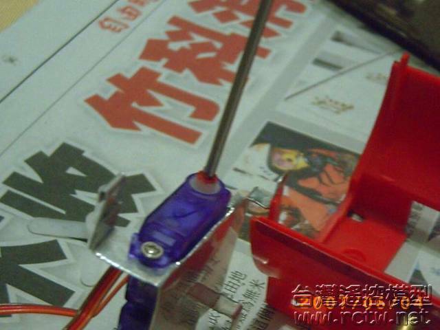

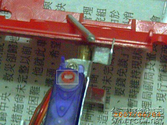

磁耦合 失敗鳥
由於 降齒比 換大行程 力矩 變小 加上磁性強度只能算 剛剛好 所以推動 螺旋槳 的 仰角 會產生 磁偏誤差 想換更大的 磁鐵 卻礙於 空間 沒了 只好放棄
現在只好改 直推一樣 降齒比
伺服機 主軸 用迷你電鑽 開 一字槽 再將 白鐵條 磨出 一字型 組合
手工改裝的歲月 真漫長  給我工業機器啦
