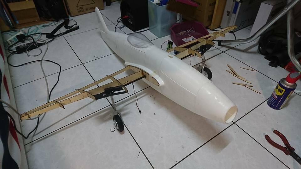

突然想製作一台像真導風扇飛機
自製導風扇飛機沒甚麼經驗
就選擇風險低的YAK-15機身採用3D列印  機翼用巴爾沙木加航甲製作
進風口直接  (F-86更好  BUT有現成廠機,做出來沒意義)
本人喜歡跟別人不一樣wwwwwwww
翼型還是橢圓形
低速浮力也比較好
起落架後3點模式   少了前起落架的重量
機體稍微有更改
進風口稍微加大
出風口直徑跟導風扇一樣大
翼型更改成克拉克Y
挖作弊孔
接下來就看圖囉~~~   (未完待續)

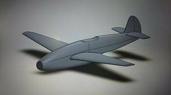

外型繪製
外型繪製
內構設計
內構設計

3D列印機身
3D列印機身

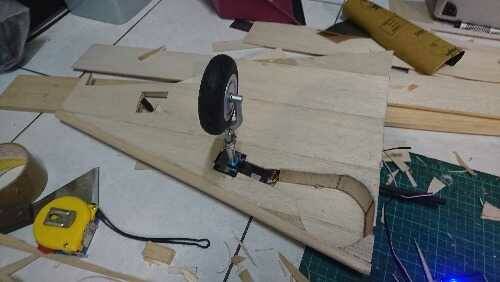

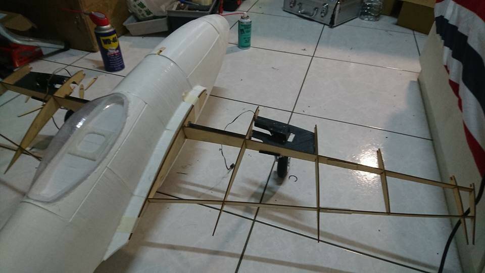

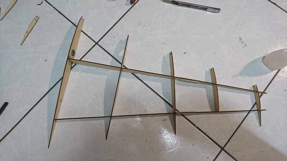

機翼骨架
機翼骨架
機翼骨架
機翼骨架
機翼骨架
機翼骨架
機翼骨架
機翼骨架

3d列印+雷射切割翼肋!
高手啊!
但機翼結構感覺好像不夠堅固耶...
 樓主| 發表於 2018年1月20日 12:11 AM 來自手機 | 顯示全部樓層
機翼這樣就夠了
目前硬到爆
