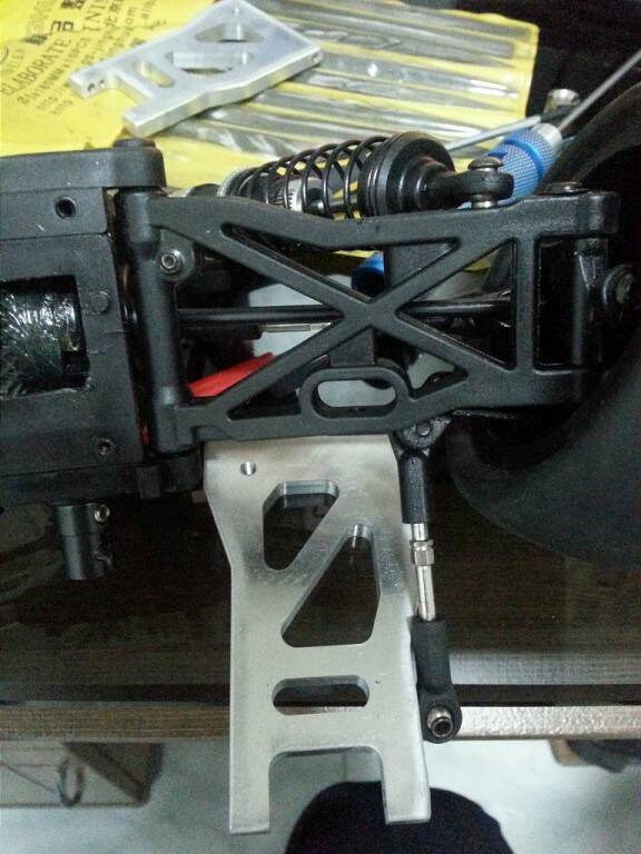

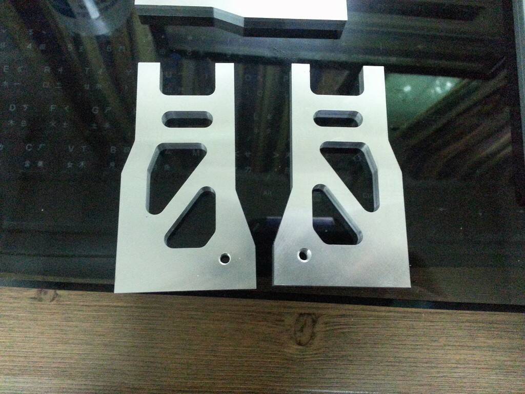

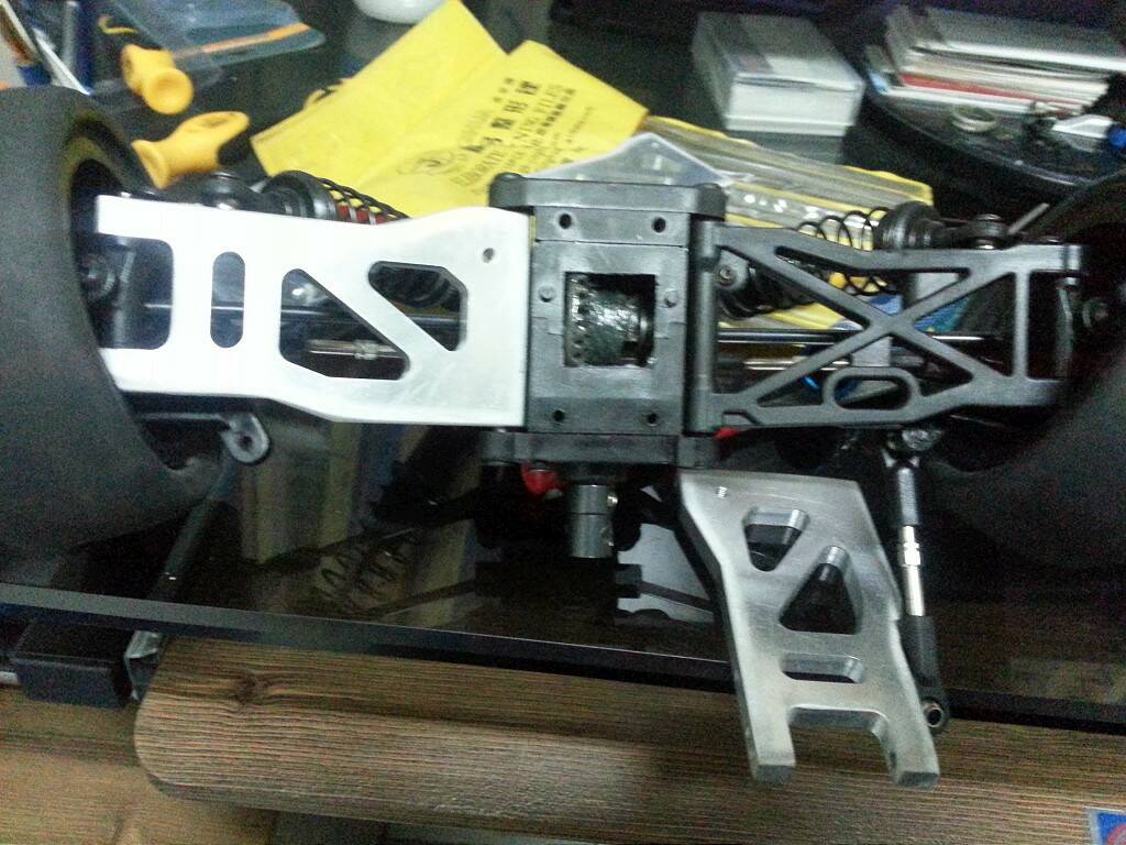

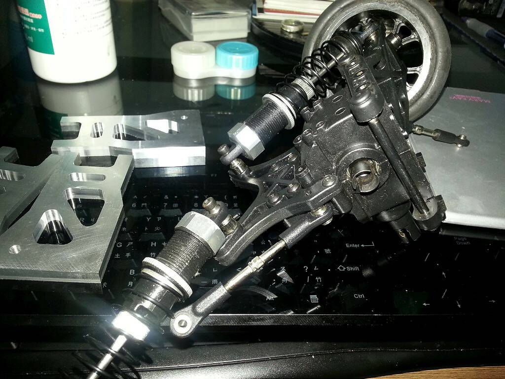

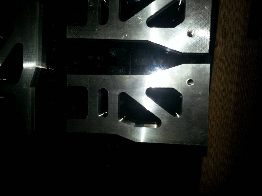

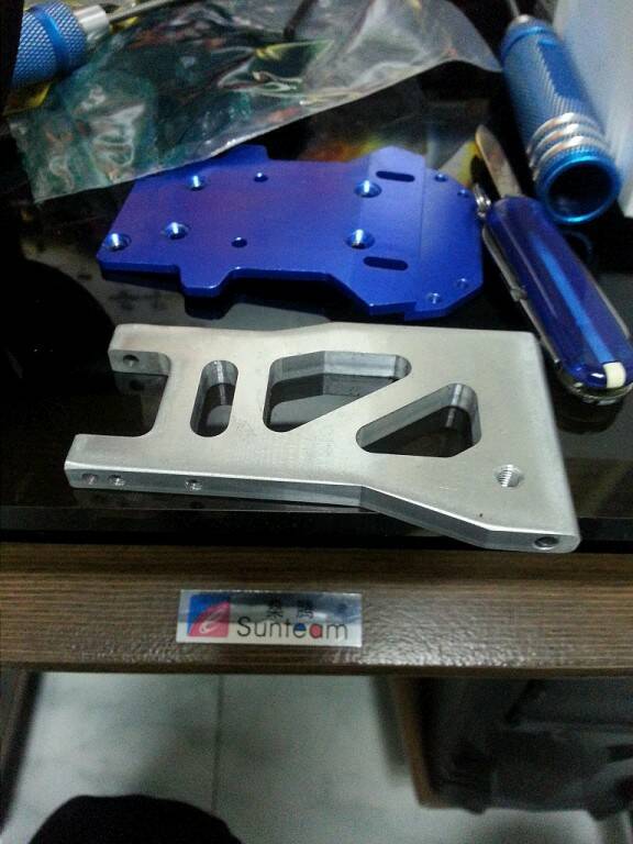

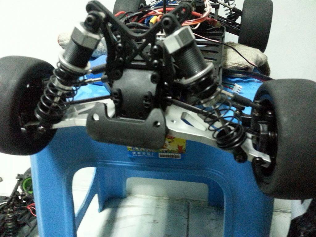

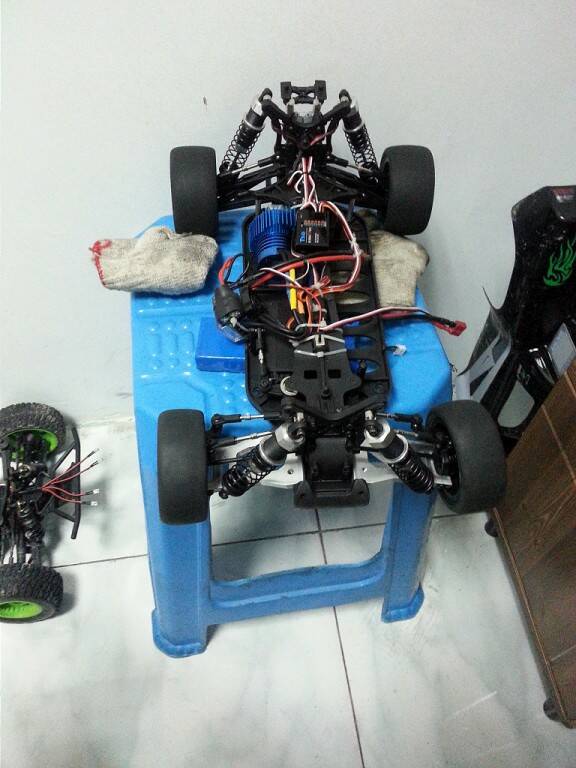

哈哈  因為原廠塑膠件強度很差都被我撞斷
終於花了三天時間完成金屬搖臂
硬度62度強度真的很讚!!

漂亮的加工件!

讚讚讚讚讚讚讚讚讚讚讚讚讚讚讚讚讚讚贊........................................
很漂亮的加工件.......
不過真的要小心駕駛,鋁製擺臂如果A到,對車子應該會很傷吧
擺臂強度太高,傷的就是投影板,差速箱或底盤了.......

如果玩跳台的話或是車子翻而滾的話,
其CVD應是會常常斷,這是我恆龍那台爛大腳的經驗

加點R角或C角質感UP!!!

ㄟ。。。或許該加強的是操控技術而不是擺臂。。。。哈哈哈哈
