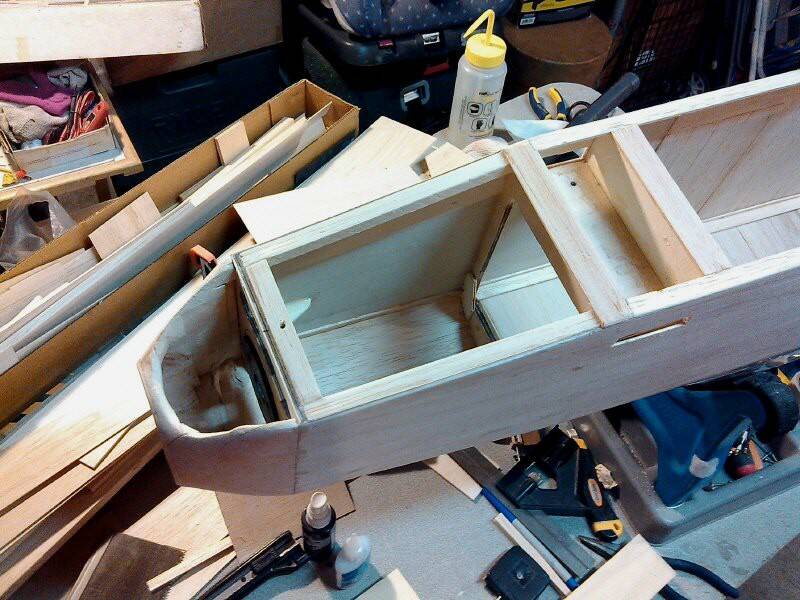

機身內部結構
輪板只是個夾板盒子

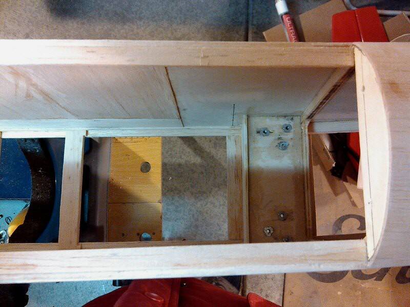

引擎艙.注意側板內側有1mm厚的夾板補強
輪板是4mm的船用合板.這個不能省.重歸重,想飛一千趟起落就必須用這種合板.

這是2mm厚的碳纖板,切成馬達底座形狀
我的經驗,夾板引擎座在五百趟操作後會陷下去,反覆鎖緊久了引擎拉力線會偏, 必須定期檢查加墊片校正.加裝這片碳纖板應該可以一勞永逸.
