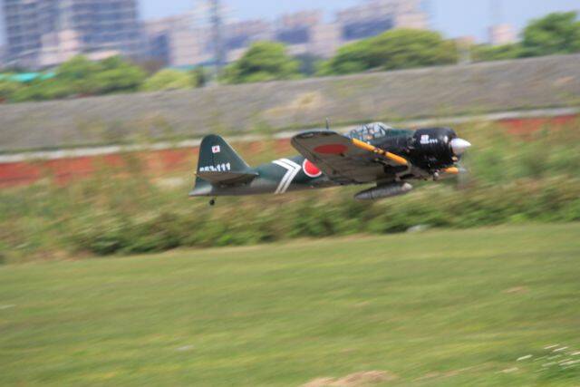

底座跟腳的選擇.
有二種 我都有. 現在在二台不同的飛機上.
1,李凱大哥作的
2,是AIRPOWER
看到第二張圖是
1.AIRPOWER
我覺得 AIRPOWER 的耐重及強度較好.
但需要小改一下.
如裝輪子的桿需要自己車 5MM等洞放鏍絲等.

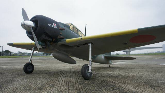

2. 李凱的
下面這張圖的 腳就是 李凱大哥的
整組來不用改.
但個人認為.
一些小零件較容易壞.
如油壓心等等的.
耐重度比AIRPOWER差一點
但也很好用
以上二價位應都差不多啦.

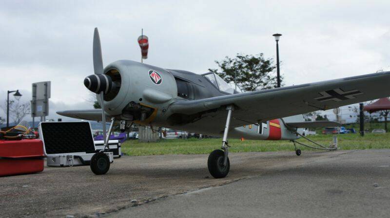

發表於 2012年1月18日 02:13 PM | 顯示全部樓層
這個FW190的氣壓收腳一點都不像真.....
