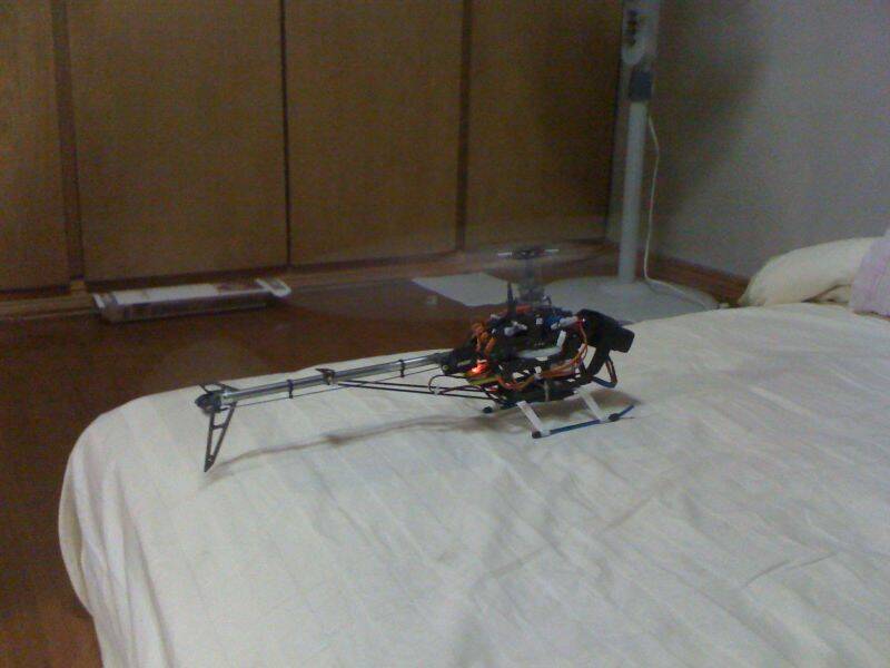

機身左側。

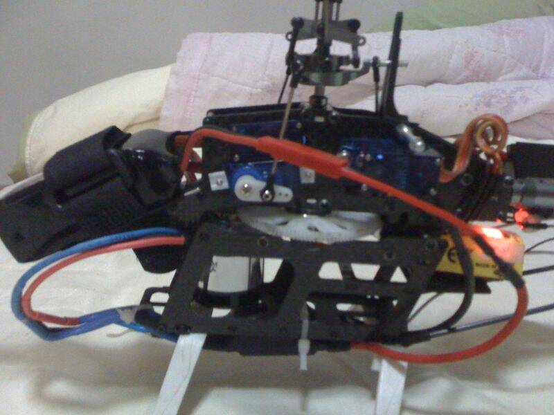

機身右側。
暖機,準備升空。

三隻拉桿的角度怪怪的 是否因為沒用FBL旋翼夾的關係 FBL的旋翼夾的擺臂較長

大大是指傾斜盤那 3 支嗎?我裝這台的時候,也覺得怪怪的。
傾斜盤前面兩顆伺服機,若正常從外面裝,則前面兩根連桿從機頭看去呈現外八字,所以我把機身拆開,伺服機從裡面裝出來。
現在之所以歪這樣,是因為伺服機擺臂上的球頭裝得很靠近擺臂軸心。是的,就是因為主槳夾的擺臂沒加長,這樣裝的槓桿比率才好操控,否則稍微一動控桿,機子就起笑。

請問大大以此修改方式飛行與有平衡翼飛行的手感是否有所不同,另外那三根ccpm的伺服器控制連桿外八字是否對十字盤作動有影響,有試過將這三根連桿縮短至與原長度符合的話,外型看起來較正常,機頭罩是否裝的下,以上問題較多,謝謝。
