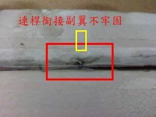

第一次組飛機
易速達副翼割太短 且不太牢固
副翼連桿銜接副翼時很容易鬆脫
請問副翼能用什麼來代替補救??
連桿可以用什麼方法更好跟副翼接合?
先在此感謝前輩的回答

 樓主| 發表於 2009年7月4日 11:20 PM | 顯示全部樓層
原帖由 tw60884 於 2009年7月4日 11:06 PM 發表
貼張照片來看看吧...
文字敘述不容易說明白...
割的很醜
連桿做動時銜接副翼的地方會穿透出來
請問這能用巴爾沙木替代嗎?
銜接副翼的地方要如何強化 ?

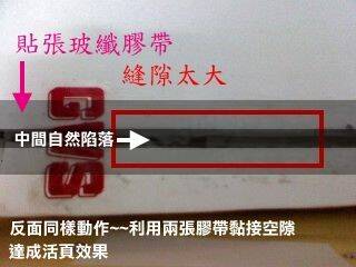

發表於 2009年7月5日 12:13 AM | 顯示全部樓層
在那條空隙橫貼正反各貼玻纖膠帶...
不要貼死中間空隙讓膠帶自然服貼~~
讓副翼可上下擺動...改成由膠帶施力即可~~
 樓主| 發表於 2009年7月5日 12:16 AM | 顯示全部樓層
原帖由 milc 於 2009年7月5日 12:13 AM 發表
在那條空隙橫貼正反各貼玻纖膠帶...
不要貼死中間空隙讓膠帶自然服貼~~
209065
感謝前輩的詳細回答!!
那連桿是直接凸出一根插再副翼上(寶利融材質)
有點軟要怎麼強化呢??
發表於 2009年7月5日 12:26 AM | 顯示全部樓層
原帖由 hebe730322 於 2009年7月5日 12:16 AM 發表
感謝前輩的詳細回答!!
有點軟要怎麼強化呢??
黃框部分挖開跟鐵絲深度相同...
然後再用AB膠灌滿即可...
此做法可以延用再水平尾翼連動左右升降舵的ㄇ型鐵絲及後輪上
