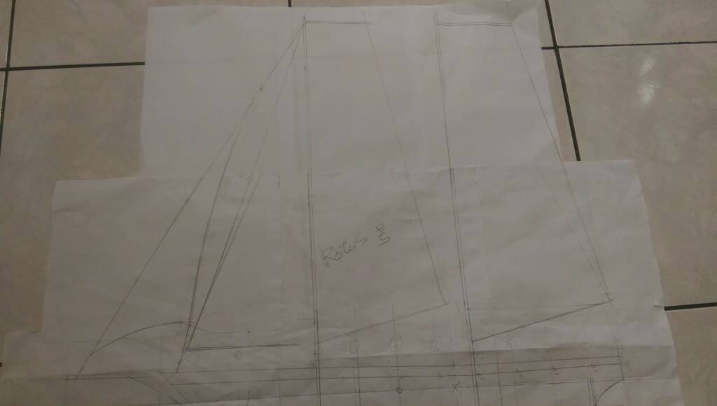

前些日子(新竹風大的日子),無意間看到了這張雙桅帆船.

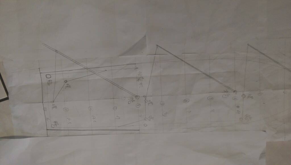

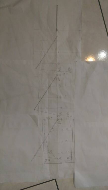

就依樣畫葫蘆,但大部分都自己的想法在畫.也参考網路上一些線圖,簡單了畫出船的線圖,就這樣爛尾數月,這2天颱風天待在家又發現了這張圖,先PO給各位前輩看看,小弟對帆船一無所知,對於收索的方法以及船體的長寬大多參考網路上,不知可不可行,還是....先做了再說~~~ IMAG7691.jpg
船體長700mm
船桅高800mm(圖有縮短)
寬142mm
船身高120mm
算是小雙桅帆船,上面致遠號是940mm ,爛尾的漁船650mm(可是比較寬)

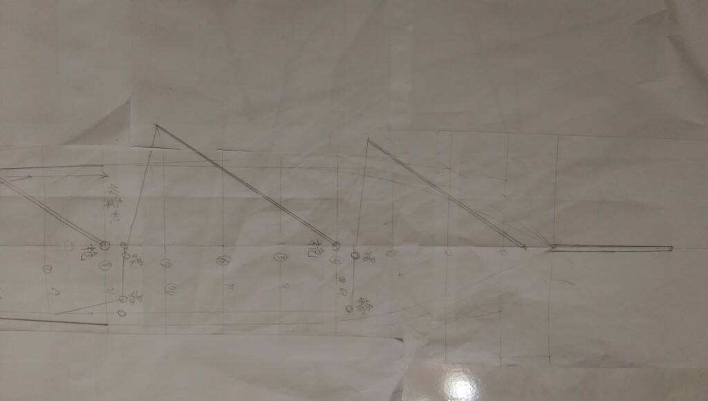

這樣跑線理論上是沒錯,但最好在主線上收索機的最遠端(走線圖右下端那點)加上一段彈性線來拉緊主線。以避免風向亂或無風時主線會從收索機上鬆脫或絞線。
或是改成循環走線讓主線的頭與尾端都在收索機轉盤上保持相同的張力緊度而不會鬆脫。
這些相關機構也是遙控帆船 DIY 起來特別有趣的地方。

謝謝kennethsu大大的指導,請問彈性線有像片嗎?
我剛剛才搞懂~~

如Kenneth大所言,循環走線式比較好處理,不會炒米粉.
請參;為了讓您容易了解,圖中藍色線都綁在主循環線同一個點上.
實際上最好分配在"上"和"下"主循環線,拉力分配會比較平均,絞盤受力小.
絞盤的位置,滑輪位置及數量,可以自行斟酌.
線的兩端,分別繞在絞盤的上圈和下圈,記得要多繞幾圈預留行程.

了解循環走線了,圖解好容易懂,謝謝arthur大大的指導

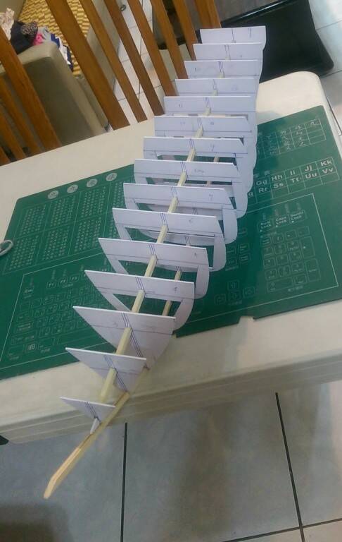

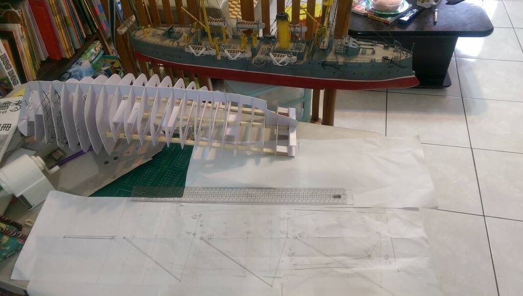

龍骨動工了,請問前輩都是用多厚的木條蒙皮,小弟沒用過木條,以前都是用ABS板和發泡板不好打磨
